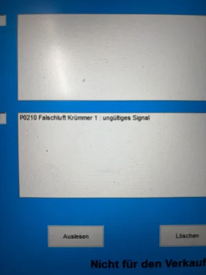

Das positive: jetzt sollte ein Fehler gesetzt sein auf dem man aufbauen kann.
Hier der Fehler, werde online nochmal den Fehlercode gegenchecken, denke mal krümmer undicht oder SLS?
Sensoren von Luftdruck messen bei Zündung ein beide das gleich, denke die sind nicht kaputt.
Ggf. sind die Schläuche defekt/ab oder einklemmt etc.

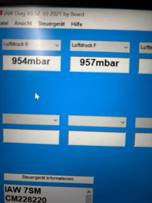

Vermutlich ein Stecker von den Unterdruck Sensoren nicht sauber drauf.
Wenn nicht, die beiden Sensoren tauschen und schauen ob der Fehler mit wandert.
Die Idee mit den Sensoren tauschen mache ich.
Per Se arbeiten/funktionieren die Sensoren (zeigen werte an) sind bei ausgeschalteten Motor bei ~1000mbar und eingeschaltet ist einer konstant bei 750(+/-20) und der andere (R=Rear/Hinten) schwankt zwischen 600-850.
Mit Pech hat’s mit die Ventile vom Austauchmotor zerissen, oder das Ventilspiel ist (obwohl der ATM auch 10.000km runter hat) zu klein für die Einlassventile und deshalb gibt es den Druckunterschied. Mit Glück liegt es an den MAP Sensoren, oder den Schläuchen von denen oder einem Riss bei den Ansaugstutzen, zumindest ist das die Erklärung die ist bis jetzt online finden konnte.

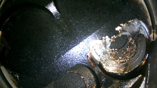

Kompression bei Zylinder 1 10 bar.
Kompression bei Zylinder 3 0 bar…
Mit Glück nur neuer Zylinderkopf mit Pech ist der Motor defekt…
