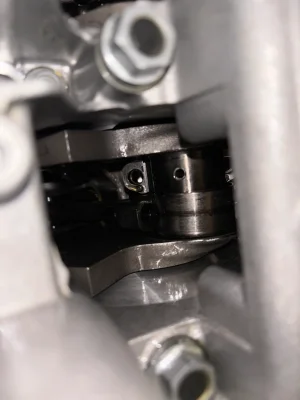

Hier der eindeutige Beweis: Die Pleuellager haben deutliches Spiel. ❌ Ich habe eine Spitzzange in das Loch gesteckt, wo normalerweise die Pleuelschraube sitzt, und das Pleuel hoch und runter bewegt – dabei hört man klar, dass die Lager ausgeschlagen sind.:
Anhang anzeigen IMG_7644.mov

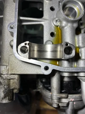

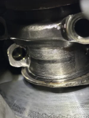

Sooo, nach dem weiteren Zerlegen des Motors habe ich nun die endgültige Bestätigung: Die Pleuellager waren komplett ausgeschlagen und haben den Schaden verursacht. Auf den Bildern ist deutlich zu sehen, woher die Metallreste in der Ölwanne kamen – direkt aus der Kurbelwelle. Es ist wirklich krass, wie knapp das Ganze vor einem kapitalen Motorschaden war… ☠️
Da ich bereits eine neue Kurbelwelle inklusive Pleuelstangen und Pleuellagern habe, werden die Hauptlager ohnehin ersetzt. Bisher gibt es keine Anzeichen dafür, dass sich ein Hauptlager gedreht hat, allerdings werde ich das Motorgehäuse gründlich prüfen, bevor der Neuaufbau beginnt. Selbstverständlich werden auch alle Ölkanäle gespült und gereinigt, um zukünftige Schäden zu vermeiden.
Besonders heftig finde ich, dass dieser massive Schaden bereits nach nur 11.000 km aufgetreten ist – und das trotz lückenlosem Serviceheft. Da fragt man sich wirklich, ob es sich hier um einen Material- oder Schmierungsfehler handelt.
Meine nächsten Schritte sind nun die komplette Zerlegung und Inspektion des Gehäuses sowie die Vorbereitung für den Wiederaufbau. Natürlich halte ich euch über den Fortschritt weiterhin auf dem Laufenden!🏁
