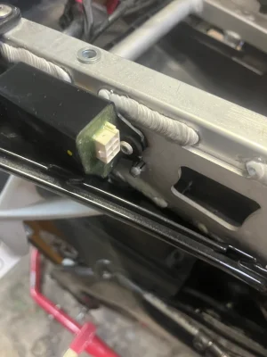

Meinst du ggf das hier? Unter der Sitzbank von hinten aufs motorrad geschaut rechts.

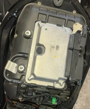

Die Airbox von oben sieht / sah so aus, weiß nicht welches Steuergerät der Einspritzdüsen gemeint sein soll🙁

Die ECU meine ich.
Sitzt auf der Airbox.
Die ECU ist die originale vom alten Motor.
Habe mich die Tage noch darum gekümmert ein neues Steuergerät zu beschaffen und heute dort die richtige Race Map draufgespielt, die original Map von der anderen/originalen ECU ist laut der Hashwertabelle auch das richtige gewesen (RSV4 Factory Full Power EU)
Das silberne Ding oben drauf, das ist quasi das Hirn des ganzen.

Ja, aber dafür gibt es kein extra Steuergerät, das steckt im Mapping, ob das geht oder nicht.

OK, also ECU ist vom Original-Factory Bike, dann kann hier also ein Fehler ausgeschlossen werden.

Die Steuerelektronik Saugrohr-Längenverstellung ist unter der rechten schwarzen Verkleidung

Genau das ist das SG für den Saugrohrhub. Da hatte bei meiner EX-RSV4 der Stecker Wackelkontakt.
Fehler wurde aber im Guzzi Diag angezeigt.
Ein Fehlercode wird mir dafür nicht angezeigt, verbaut ist sie und eingesteckt auch, im IAWDiag kann ich die Trichterverstellung auch testen, werde mal prüfen wie viel die sich hochbewegt.
