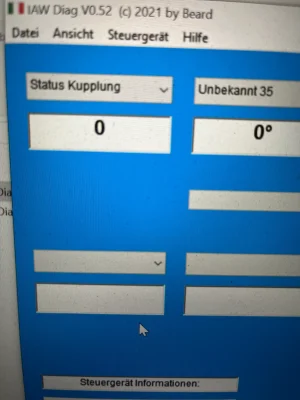

Fehlermeldungen oder AuffÀlligkeiten beim Auslesen gab es nicht.

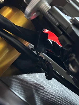

Du hast ne 2014er, falls ich das nicht falsch gelesen habe, oder?Nach ein wenig Recherche bin ich auf einen Thread gestoĂen wo beschrieben wird dass der kupplungsschalter auch Auswirkungen haben kann. Habe in GuzziDiag/IAWDiag die Messerwerte ĂŒberprĂŒft und festgestellt dass sich nichts Ă€ndert. Habe jetzt den Schalter prĂŒfen wollen und der Vorbesitzer hat diesen entfernt. Die Stummellenker scheinen auch nicht original zu sein, jetzt stellt sich mir die Frage wie ich das am besten behebe? Ich habe noch einen Schalter von einer Schlachter RSV4 allerdings sehe ich keinen Weg den Schalter anzubauen. Scheinen die Lenker Stummel von Gilles Tools zu sein, vielleicht bin ich auch auf dem Holzweg und das Problem hat mit dem Schalter nichts zu tun.

Der Kupplungsschalter sitzt an der Kupplungsarmatur, nicht am Lenker.
Die Montage des Schalters an sich hat somit mit dem Lenker/Fabrikat/AusfĂŒhrung erstmal nichts zu tun.

Das zweite Bild von mir ist von der Unterseite des lenkerstummels, bzw. Kupplungsamatur.
Ich frage mich halt ob dass die Auswirkungen macht wie bei dem anderen thread
Das probiere ich dankeBock die mal hinten auf, leg mal einen Gang ein und versuch mal zu starten. Das sollte nicht funkionieren. Falls doch, ist da glaub ich noch mehr faul.

Ich habe auch noch einen auf Lager, allerdings kann ich den soweit ich gesehen habe beim Zubehör Lenker nicht ohne weiteres anbauen, werde mir wahrscheinlich ein AdapterstĂŒck bauen mĂŒssen, naja das hĂ€tte der Vorbesitzer gerne erwĂ€hnen können aber najaDer Schalter kostet rund um den Daumen um die 40.-Euro.

Dann steck doch den mal an den offenen SteckeranschluĂ dran, wickel Isolierband rum, damit der Kontaktstift gedrĂŒckt ist dann siehst ja ob das Moped obenrum ausdreht.Ich habe auch noch einen auf Lager, allerdings kann ich den soweit ich gesehen habe beim Zubehör Lenker nicht ohne weiteres anbauen, werde mir wahrscheinlich ein AdapterstĂŒck bauen mĂŒssen, naja das hĂ€tte der Vorbesitzer gerne erwĂ€hnen können aber naja
