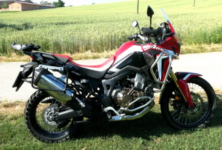

fl0motoScottOiler vSystem (Unterdruck)Honda CRF1000L2018Kettenblatt seitlichMinimumScottoil Blau
Ich denke es ist nicht übertrieben festzustellen, dass Dein Moped etwas Pflege vertragen kann . . . . . 😇 ;)
@Made, ach was....so ein Enduro Eisenhaufen braucht ein bissl Dreck und dementsprechend einen Kettenöler....
Die Caballero ist was anderes, alleine die Optik 🤩, da passt auch kein Öler dran......die Honda kann ja nichts mehr entstellen 😉
Tiefe Gründlichkeit lohnt bei einer Enduro kaum. Das schaut schon nach der ersten Pfütze wieder so aus.
Ich wollte es au scho Posten (hab´s gleich gesehn Felge:sneaky: ) dann dachte Ich
mir:unsure: mal schaun wie weit der Virus Putzteufel bei manchen scho eingedrungen isch🔥🔥🔥🏍️😂:sneaky:
Meine Africa Twin und 701 Enduro werden nur sauberer, wenn ich im Regen fahre oder die Dinger vor der HU mal in der Waschbox sauber strahle. Oder halt - wie auf dem Bild - ein neuer Kettensatz fällig wird.
Und der hat wegen des Ölers ewig gehalten. Habe mit meiner Einstellung nirgends Flecken, tendenziell ist die Kette vermutlich zu trocken. Ist mir aber lieber als zu feucht, auch weil ich damit schon auch mal Abseits befestiger Straßen unterwegs bin. Daher lohnt es sich idR auch nicht, die Felgen zu säubern.
An der Tuono handhabe ich das anders; die wird inkl. Kette, Kettenblatt usw. öfter per Hand gereinigt.
Mangels Kettenöler an dem Moped liefere ich den Beweis im entsprechenden Thread :P
