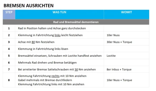

Zur Vollständigkeit: Mein Problem hatte sich übrigens nach korrektem Ausrichten nach Dave Moss' Methode gelegt, suche mal den Link oder ne Beschreibung raus.
Edit: Hachja, ich bin einfach ein Listen- und Tabellenmensch. War ja klar, dass es in meiner Tuono.xlsx hinterlegt ist :>
Falls man nicht so knackig und gelenkig ist wie ich (💃), kann man den Bremshebel bei Schritt 7 mit einem Kabelbinder arretieren.
Mit dem Gleitgel von Schraubensicherung würde ich allerdings auch nicht mit 50Nm anziehen.
So rein theoretisch müsste Schraubensicherung nach dem erstmaligen Verschrauben auch nachteilig sein, außer man reinigt jedes Mal penibel Gewinde der Schraube und Innengewinde.
Da ja bei jedem mal etwas zurückbleibt was die Reibung erhöht und du somit bei Drehmoment X weniger für die Vorspannkraft „übrig bleibt“.
Hat schon einen Grund warum bei bestimmten Verschraubungen keine Sicherung vorgeschrieben wird.
Hmmppfff….. Macht das Sinn die Sättel mit gezogener Bremse festzuziehen und DANACH die Gabel zu entspannen.
Sinn und Zweck von dem durchfedern ist doch die Gabel genau auszurichten. Und wenn das passiert ist, sollte man die Sättel verschrauben.
