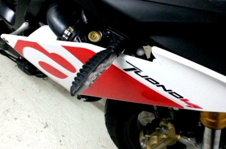

glaube bei den kellermann blinker braucht man auch keine widerstände, ich finde die persönlich zu teuer, UND ich wollte die orginale aufnahme benutzen, sprich keie so en häßlische schwarze adapterplatte draufschrauben, nach langem suchen hab ich ein passenden blinker gefunden, den man einfach so anschrauben kann und dazu noch super hell ist und ohne widerstände funzt :) bild siehst du oben ja ;)
