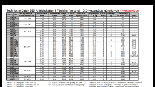

Die Enuma ZVX-3 520er z.B. hat verhältnismäßig starke Außenlaschen und eine wesentlich höhere angegebene Zugkraft (4400 kg) als die originale Regina Kette. Gewichtstechnisch liegt sie genau zwischen DID ZVMX 520er und 525er. Letzere hat eine Zugkraft von knapp über 4700 kg gegenüber den knapp 3900 kg der 520er.
Wenn man keine schlechte Meinung über Enuma hat und einem die schlanke Kette optisch besser gefällt wüsste ich nicht, was dagegen sprechen sollte.
Das Risiko einer gerissenen Kette sollte in dem Fall nicht höher als mit der originalen Kette sein (eher geringer wegen der höheren Zugkraft), die von den meisten ja auch erstmal bis zu ihrem Ende gefahren wird.

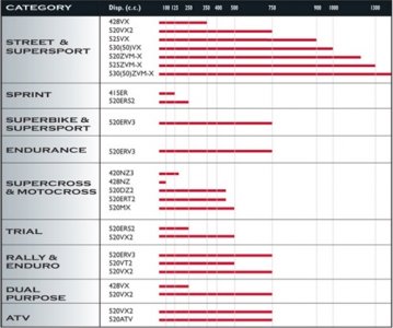

Da kannst du dann auch z.B. eine DID VX 525 nehmen, die hat die gleiche Zugfestigkeit wie die Serienmäßige Regina Kette und ist auch nicht so schwer. Die VX ist z.B. auf der 1290er Superduke serienmäßig verbaut.
Das sehe ich absolut genau so. Aber es ging ja um mögliche 520er Alternativen... und sei es nur aus optischen Gründen. Wäre mir die Optik egal würde ich auch zwischen VX und ZVMX schwanken... und wegen des ziemlich moderaten Aufpreises einfach die ZVMX wählen ;).
