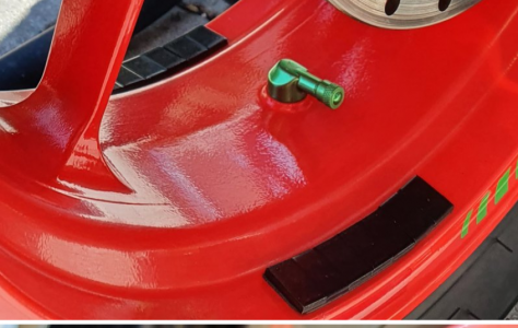

Wer hat den da gewuchtet, da stimmt aber was gewaltig nicht?😉
70 g ist schon eine ordentliche Unwucht. Das sogar bei den Pirellis wo die leichteste Stelle ja markiert ist 🤔
Und auch noch beim Ventil welches ja noch zusätzlich Masse mitbringt, schon komisch..
Hab meine Guss-Hinterradfelge mal ohne Reifen auf dem Wuchtbock gehabt. Der leichteste Punkt ist irgendwo in der Nähe des Ventils. Falls der Reifen eine Markierung hat, leg ich den entsprechend gegenüber. Kann mir vorstellen, dass die Gussfelgen bezüglich Unwucht ungenauer sein könnten als Schmiedefelgen.
Ja ist leider so, die fünf Satz Gussfelgen die ich bis jetzt von Aprilia hatte, hatten alle den schwersten Punkt an einer anderen Stelle, als als am Ventil.
Den Satz Schmiedefelgen den ich von Aprilia habe, haben den schwersten Punkt am Ventil, kann aber auch alles Zufall sein.😉
