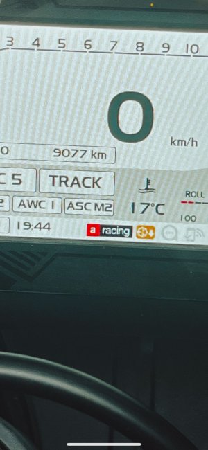

Laut dem Vorbesitzer handelt sich um das Originale Aprillia Race Mapping man sieht auch im Display das Aprilia Race Symbol. Kann man das einfach bei seinem Aprillia Händler rückgängig machen lassen oder muss ich das bei der Firma machen lassen wo das Mapping drauf gemacht wurde?

Müsste jeder AP-Händler machen können.

Ob du es selber machst, oder machen lässt musst du selber entscheiden.
Mit IAWDiag kannst du die ECU auch selber auslesen und mit dem Standard Map neu laden. Dazu musst du das Map (als .bin Datei) aber erst einmal bekommen.
Da könnte dir vielleicht ein Forenmitglied helfen, wenn es soweit ist.
Dann muss noch die Auspuffklappe, die Drosselklappen und der Gasgriff wieder angelernt werden. Am Besten wird bei mangelnder Erfahrung wohl sein, du lässt es bei einem Aprilia Händler machen.
Mit dem race Map läuft die Karre mit der originalen Abgasanlage und Kat deutlich zu fett, das bringt dir wenig außer erhöhtem Spritverbrauch. Zudem ist die Auspuffklappe und die Lambdaregelung deaktiviert.
Das Race Map sollte nur ohne Kat und mit Race ESD gefahren werden.
