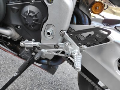

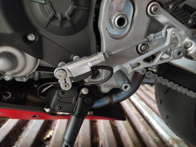

Mal ne Frage, wie sollte der quick shifter bei der Maschine sein. Weiß nicht ob ich von der der RR von meinem Bruder verwöhnt bin aber find den schon arg ruckelig. Sollt ich den Mal neu anlernen oder meint ihr das könnte ein anderes Problem sein. Sie wurde auf GP Schaltung umgebaut. Find das die vorallem beim hoch schalten extrem stockt mach Mal nur wenn ich perfekt das Gas halte oder voll Feuer gebe und im oberen Drehzahl bereich bin. Falls ich dafür einen extra Beitrag aufmachen soll einfach sagen bin mir da gerade nicht ganz sicher.
Stehen die Hebel an der Schaltung weitestgehend im 90 grad Winkel?

Für mich sieht es danach aus als müsstest du auf der Schaltwelle noch 1 oder 2 Zähne weiter nach vorne damit du die 90 Grad hast.
Ist aber auf dem Bild nicht ganz so gut ersichtlich.
Müsste eines schön von der Seite sein.

Ja sie stand eins A da. Es wurde bei 6tsd km vom Händler service gemacht mit allem es sind sogar neue Bremsen mit Scheibe gekommen. Die Maschine hatte keine 500 Stress Kilometer also hat das für mich gepasst. Das einzige war das Mapping. Das wurde aber wohl nicht so gemacht wie mit dem Standard Aprilia racing gemacht, es wurde wohl custom das sanftere Gang verhalten und das die Klappe blind ist eingespielt. Und bei dem Preis konnte ich nicht nein sagen. Die Reifen waren auch noch neu, kaum 400km bewegt. Bin bisher sehr zu Frieden war mir jetzt als einziges wegen dem Quick shifter nicht sicher ob das passt. Werde das Mal mit dem Zahn versetzt machen und berichte 🙏.
Kann aber sein, das dann dein Schalthebel zu tief steht.
Deine Schaltstange ist vom Gewinde her schon ziemlich auf das längste Maß eingestellt, da dürfte dann eine längere Schaltstange fällig sein.

Du kannst einen Zahn nach links versetzen, das wäre grundsätzlich sinnvoll von der Geometrie der Teile zueinander. Musst halt prüfen, ob das dann mit der Position des Schalthebels hinkommt. Wie MIchl schon gesagt hat, kanns knapp werden mit der Schaltstange, weil du die ja etwas herausschrauben musst, damit du der Hebel hochkommt. Loctite an den Muttern nicht vergessen! Sieht aber so aus, als hättest du noch ein paar Milimeter zum Stellen, aber es sieht auch von den Bildern her so aus, als könnte der Schalthebel noch ein paar Milimeter runterkommen, ohne dass es stört.
