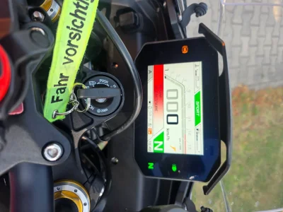

Heute habe ich die Felgen schnell sauber gemacht, fahre kurz in die Stadt, dann fehler oil pressure. Also ölpumpe kann kein Öl befördern. Der Kühlwasser behälter ist verdampft, sodass alles leer war.
Hab sie ausgemacht angehalten, Kühlwasser aufgeführt, sie abkühlen lassen. Dann gestartet. Temperatur ging runter bzw. Blieb konstant bei 72 Grad.
Fehler kam wieder öl pressure.
Hab dann geschaut ob ein Schlauch ab ist oder sonst was. War nichts zu sehen. Ruf jetzt den Händler an und meinen Anwalt. Das kann nicht sein echt.
