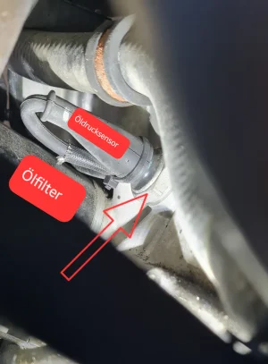

Der Öldruckschalter ist vorne auf der linken Seite schräg oberhalb des Ölfilters.
Wenn man von vorne auf der linken Seite zwischen Krümmer und Bug reinschaut sieht man den.
Hab Dir mal ein Foto davon gemacht:
Position 6 im WHB:
Position 6 im WHB:
Danke dir.. Aber wie soll da wasser hin kommen,sodass der sensor defekt ist? Hat der sensor drin irgendwie Löcher, die verstopft sind. Weil öl tritt nirgends aus. Nur das Kühlwasser verdampft sodass der behälter gleich leer ist.

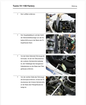

Ich hab noch was im WHB gefunden:
Lies mal was bei den beiden unteren beiden Bildern steht:
Öldrucksensor vorderer Zylinderreihe
Öldrucksensor hintere Zylinderreihe
Scheint noch zwei zu geben.
Von welchem der Sensoren jetzt die Werte ausgelesen, verwertet und für das aufleuchten der Warnlampe sorgen,
kann ich Dir leider nicht sagen. Kann ja sein alle 3 werden gegeneinander abgeglichen oder sonst was...
Mal alle Fehler am Diagnosegerät auslesen würde vermutlich auch nicht schaden..
Da können evtl. die Experten hier im Forum was dazu sagen.
Da liegt ein Übersetzungsfehler vor. Das sind Mapsensoren, die den Unterdruck messen und keine Öldrucksensoren. Von dem gibt es nur einen und der sitzt neben dem Ölfilter.

Der @Mathe Mathias hat gemeint, das ist ein sprachlicher Übersetzungsfehler des Handbuchs vom italienischen ins deutsche.
Nicht ein ein "Übersetzungsfehler" der Werte!
Er ist mit dem noch so kleinsten Schräuble an dem Motor per Du, besser kennt wohl keiner den Motor.
Achso. Okay.. hab ja gestern die carbon rahmenschoner angebracht und dabei den Luftkanal lösen müssen, mit den zwei Innensechskant Schrauben. Das ich den Schoner drunter kriege. Komm ich da an einen sensor? Eher nicht oder, sonst wäre ja der fehler nach 1km gekommen.
Genau so ist es.
Wenn du beim Fahren wirklich einen Öldruck min Alarm hast. Würde ich die Ölpumpe ausbauen/austauschen und definitiv auch das Saugrohr/Sieb in der Ölwanne. Sowas sollte eigentlich immer gleich mitgemacht werden, aber jetzt ist es nunmal so.
Den kompletten Kreislauf über den Ölfilteranschluss durchzuspülen und alle federbelasteten Öldruckventile begutachten schadet bestimmt auch nicht. Hoffentilch hast du Glück und deine Nockenwellen usw. sind noch nicht aufgrund Mangelschmierung eingelaufen.
Genau so ist es.
