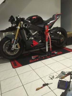

Hallo
Zwischenzeitlich ist viel passiert
Habe nun den direkten Vergleich
Move ( an meiner Rsv )
Und Bursig ( an meiner tuono )
Der move ist um
Längen der bessere zentral ständer

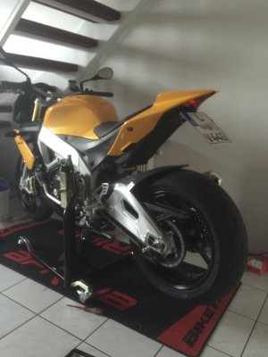

@DerUnser: steht bei dir das Bike gerade auf dem Ständer oder hängt es bisschen nach rechts weg?
Gibt es hier noch weitere Erfahrungen mit dem Move?
War von dem, bei allen anderen Motorradmodellen, sehr überzeugt. Allerdings bei der RSV4 macht das keinen guten Eindruck

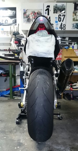

Könntest du mal ein Bild von der RSV4 von hinten machen, dass man erkennt, ob das Bike gerade am Ständer hängt?
Ich Post auch mal eins die Tage
Hm... Steht 1a gerade, so hätte ich mir das auch vorgestellt! Sieht bei mir definitiv anders aus -.-

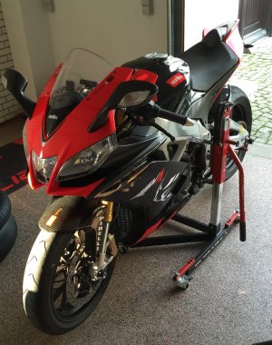

Zwar schon älter das Bild
Noch im Straßen Trim
Aber steht 1A gerade
Wichtig beim move
Es gibt Platten und Hülsen
Für die tuono - RSV 4 APRC - RSV 4 factory
Sind alle unterschiedlich
--- hast nicht die richtige , steht sie schief ----
