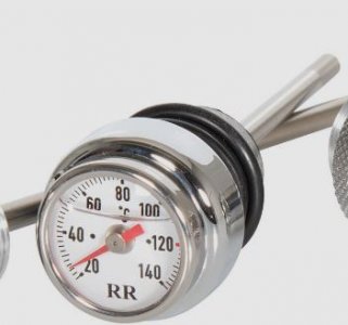

Hallo Forum,
wisst Ihr ob es im Zubehör-Handel eine Öltemperatur Anzeige zum Einschrauben anstelle des Öleinfülldeckels gibt? Ich denke Ihr wisst was ich meine?
Es geht um die 21er Tuono Factory
Hier ein Beispiel-Bild.
VG Martin

Wenn du den Öleinfülldeckel abschraubst und da mal reinsiehst, siehst du auf die Kupplung! Wenn du dann noch nachsiehst, auf welcher Höhe dein Öl am unteren Ende des
Peilstabes steht, siehst dass das nicht funktionieren kann! Wenn überhaupt, müsste man das da reindrehen, wo jetzt der Peilstab eingeschraubt wird.

Laut Wendel haben die V4 alle den gleichen Öldeckel. Daher sollte dieser passen:
Zur Frage der Sinnhaftigkeit:
Die Kupplung spritzt das Öl überall rum. Es reichen einzelne Tropfen, die den Sensor erreichen um eine Temperaturanzeige auslösen.
Ob jetzt der Sensor im Ölbad ist, oder nur Spritzer abbekommt, dürfte nicht den großen Unterschied ausmachen.
Selbst wenn sich das Öl im Millisekundenbereich um 5° abkühlen würde, hätte das immer noch genügend Aussagekraft um zu entscheiden, ob man schon Gas geben darf oder ob man den Motor aufgrund Überhitzung ausschalten sollte.

und es funktioniert doch, ich habe es seit 28tkm dran
Wie lang ist denn der Fühler ,da kommt ja gleich der Kupplungskorb! Welche Temperatur zeigt das denn so an?
Deine Temperatur kann man so wahrscheinlich auch in der Kurbelgehäuseentlüftung "messen"
Fahr doch einfach mal ohne Öldeckel und schau dann mal wie viel heißes Öl da rauskommt
