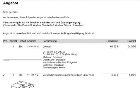

Auch wieder eine Unternehmung aus dem Internet......Drehteile Nord - Frank Ferreira de Sa - Voßstraat 40 - 22399 Ham........ich habe dort eine 6 mm Edelstahlstange (Länge 230 mm) angefragt mit 30 mm Linksgewinde an einem Ende.....ein geradezu lächerlich einfaches Teil......sollte dort 69.59 Euro kosten inkl Versand an mich (siehe Angebot.png).........ich habe das Angebot nicht angenommen.
Ich hab stattdessen einen Grade 5 Titanstab (Länge 500 mm) gekauft, an meinen Dreher versenden lassen und ihn gebeten mir aus dem Material gleich 2 Stück zu machen..............Kosten unter 30 Euro inkls Versand und Allem...............

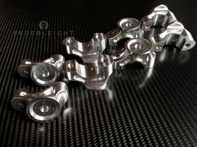

Hi.................Danke für die Tips......ihr müsst euch das so vorstellen..............es gibt in meiner Überlegung trivialen Kleinkram für den man niemand wirklich belasten will............ich habe an sich sehr gute Leute im Zugriff die Sachen für mich machen........aber bei einem Stab mit einem Linksgewinde dachte ich, dass es einfacher wäre das wie eine Schraube einzukaufen............der Mann der meine Carbon Fersenschützer hergestellt hat, hat perfekt gearbeitet (Daten geschickt, Geld überwiesen und Teile bekommen) und da dachte ich, das kann man mit den anderen kleinen Sachen auch machen.........absolute Fehlanzeige.........ich habe kein Problem damit Mindermengenzuschläge zu zahlen..............aber das was ich da erlebt habe ist nicht in Ordnung.............grrrrrrrrrrrr
JA, schick so etwas! (y) warum kommt denn kein normaler Hersteller auf so etwas? Ich finde es ja echt bewundernswert mit welcher Konsequens du dein "Motorradprojekt" voran treibst und umsetzt - Respekt (y):)
Vor allem ist es ja kein Schnick-Schnack sondern sehr funktionell mit echten Ideen zur Verbesserung dahinter!
Gefällt mir auch was tiger so treibt am mopped... ticktack und ej25 posten zuwenig mittlerweile ... :-D
Beim Hersteller gibt's die mit dem spitzen Bleistift. Und da ja Gewinnmaximierung (wie wir damals über den Klassenfeind gelernt haben) das a und o des Kapitalismus ist - ist ein Fraesteil teurer als ein Gussteil über Laufzeit -》 also wird gegossen ... (denke die riser sind gegossen oder sowas).
So ists im Westen - im Osten wars nicht besser da hat das ZK beschlossen was gut ist für die Arbeiterklasse ... oder der Iwan ... heute kannstes dir wenigstens machen lassen wenn du zeit und Lust und bissl Geld hast ...
Danke für die netten Kommentare....ich hab das Glück Leute gefunden zu haben die sich auskennen, Fähihigkeiten haben und Maschienen die das was wir uns ausdenken auch umsetzen können.....die Riser wurden auf einer 5 Achsen Maschiene gefräst und die Radien sind perfekt dank Hochgeschwingkeitsspindel.....die Oberflächen sind ebenfalls top.....das ganze ist in der Tat nicht günstig....aber es macht einfach Spaß diesen Weg zu gehen und ein wenig das zu machen was ohne Rotstifft möglich ist

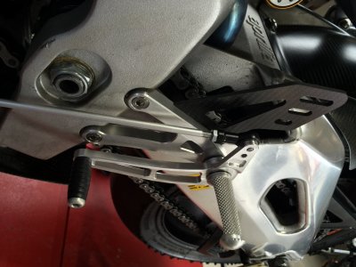

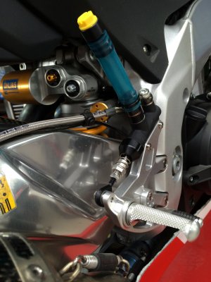

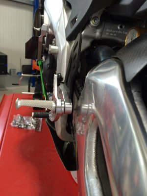

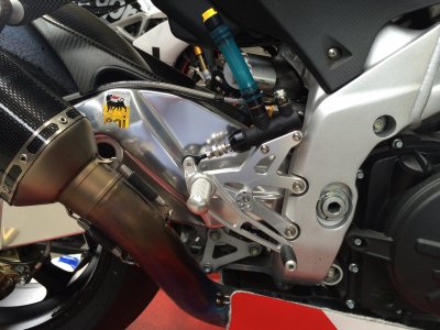

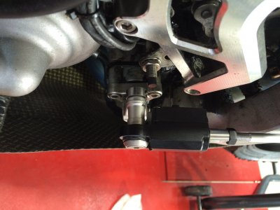

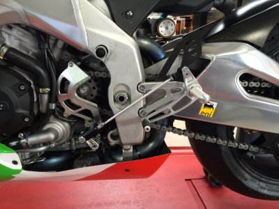

Die erste Evolutionsstufe der Rastenanlage ist jetzt dann doch fertig. Die Schaltwege sind so kurz wie beim LSL Hebel und die Optik gefällt mir deutlich besser als die LighTech....und es schaltet auch besser..........da kürzere Schaltwege.
Ich hab letztlich eine 6 mm Alustange aus dem Baumarkt mit rechts und Linksgewinde ausgestattet und verbaut und es funktioniert sehr gut. Winfried hatte mir zwar die Stangen mit Linksgewinde vorbereitet, aber ohne Drehmaschiene kann man auf das Grade 5 Titan mit einem herkömmlich HSS Schneideisen kein Rechts-Gewinde von Hand draufschneiden............das ist einfach zu zäh und man rutsch immer wieder ab.
Jetzt werden wir die zweite Runde einleiten und wieder ein neues Teil fräsen......Schalthebel mit umgedrehter Anlenkung..........ich werde zudem noch schauen ob es möglich ist einen kombinierten Sensor zu bekommen der sowohl den Quickshifter als auch den Blipper bedienen kann.........Jetzt ist erst mal Brünn in 2 Wochen dran und dann sehen wir weiter. Ich habe auch festgestellt das ich schon wieder einen Satz Reifen brauche........momentan brauche ich 1 Satz alle 2-3 Trainingstage
Danke an Roland und Frank von WSC die wie immer mit Rat und Tat geholfen haben. Danke an Marco das Du die Änderungen so schnell umgesetzt hast..............und Danke an die Firma Hesterberg.........die haben die Teile gefräst und ich bin sehr begeistert von der Qualität der Arbeit.

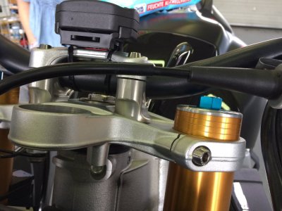

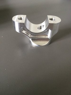

Die kurzen Riser sind montiert und es passt für mich auf der Renne perfekt. Die nächste Evolutionstufe liegt schon bereit. Die Brücke werde ich nach dem Slovakiaring montieren lassen. Hier bin ich gespannt ob es mit der geringen Off Set Änderung nach vorne weiterhin so gut passt.

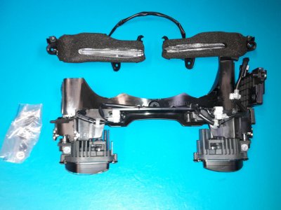

Da wir ja angefangen haben meine neue RSV4 für die Renne aufzubauen ist es an der Zeit die Tuono wieder auf die Strasse zu bringen. Ich habe allerdings keine Lust das Bike wieder völlig umzukrempeln. An sich kommen da nur ein paar Strassenreifen drauf, andere Bremsbeläge und Scheiben vorne, Kennzeichenhalter und Blinker................Hmmmm.........da wäre noch das leidige Thema Licht vorne............hierzu prüfen wir grade (Danke an Markus) ob es möglich ist das LED Tagfahrlicht und die LED Scheinwerfer der aktuellen R1 in die Elektrik der Tuono zu integrieren und das mit nur minimen Anpassungen der Cruciata Rennverkleidung.
Mal sehen ob das haut...........
