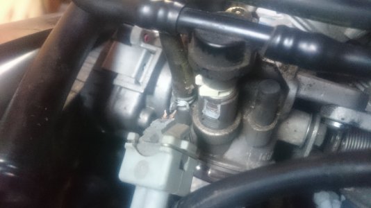

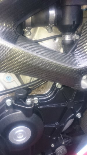

Hallo, ich pack das mal hier mit rein.
Ich hab das Problem, dass mein Kühlwasserbehälter mal wieder weit unter LOW ist.
Konnte jetzt beobachten, dass es einer Stelle (aus dem kleinen Loch auf dem Bild )das Kühlwasser "rausdrückt" - wenn es das sein sollte.
Woher kommt das ???

Sollte ich dafür lieber zum Händler, quasi benötigt man dafür viel Fachwissen, oder ist das auch für "normale" Leute machbar? :)
Wenn du dich nicht ran traust dann lass es lieber..
Die Drosselklappen müssen ab und die wieder drauf zu bekommen (Schellen) ist der letzte scheiss.
Ich mach an den vorderen Klappen immer schnell die Einspritzdüsen raus. 2 Schrauben raus und du hast wunderbar Platz und kommst mit einer geraden 20151226_151408.jpg 20151226_151418.jpg 20151226_151427.jpg Seegerringzange wunderbar an die Schellen ran.

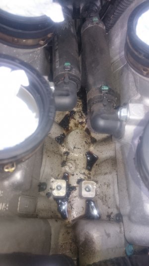

Kleiner Zwischenstand.
Es hat soweit alles ganz gut geklappt mit dem Ausbau.
hatte ein gutes Video bei Youtube als Hilfe, damit hat es perfekt geklappt.
Nun zum Problem.
Unten im V ist mein vermisstes Kühlwasser.
Ich habe beim Vorlauf, sowie Rücklauf den Schlauch mal zusammengedrückt - bei beiden kommt beim loslassen minimal feuchtigkeit raus.
Sollte ich jetzt einfach bei beiden die Schellen erneuern?

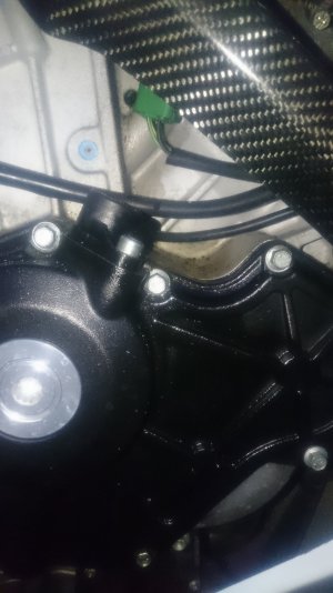

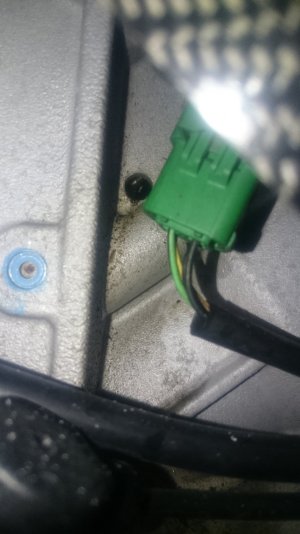

Zweites Problem. bei der vorderen Drosselklappe hat sich die eine Steckverbindung verabschiedet. War schon ziemlich spröde und ist abgerissen. gibts das Teil einzeln und wenn ja wie nennt sich das???
Vielen Dank schonmal, Bilder hängen an zum gucken :)

Das Teil nennt sich Einspritzdüse.
Die Wasserschläuche im "V" würde ich gleich durch neue Samco-Schläuche erneuern und richtige Schellen ranmachen. Dann würde ich auch gleich das Kunststoffverteilrohr wo der Temperaturfühler drin ist gegen ein Teil aus Alu ersetzen. Nr.28.
Was hast denn für ein Moped ??
