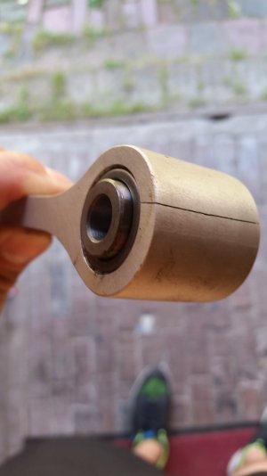

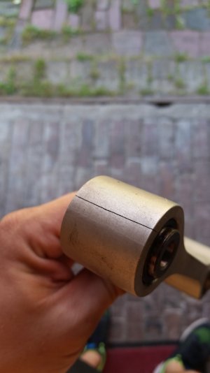

Sah bei mir genauso aus. Sauber durchgerissen, hatte es bei meiner 16er Tuono damals beim Putzen entdeckt.
Da hatte sie glaube um die 1000km.

Gruselig...an der Stelle sollten Sie da mal schnell an eine Rückrufaktion denken. Zumal ja jetzt bestätigt ist dass es kein Einzelfall ist.
