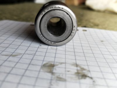

Es sind keine Kugellager drin, sondern Nadellager oder Nadelhülsen, nämlich diese hier: HK1812V und davon 2 Stück pro Bolzen! (siehe Bild unten)

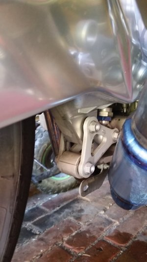

Bei mir war es der hintere Teil vom Knochen und der Riss war glaube ich oben.
Also eher keine Hitze...
Naja, aber es war am unteren Auge. WO das Ding dann reisst ist ja durch die schwächste Stelle determiniert.
