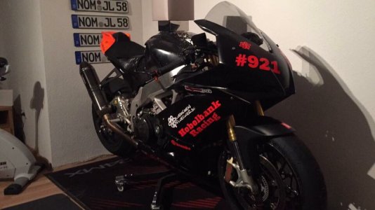

Hallo Leute,
Schweren Herzens verkaufe ich jetzt meine Rsv4...
Paar Daten
Ez 2013
Circa 12000 km (die ersten 10000 km waren auf der Straße)
1. Hand
Preis 7500€

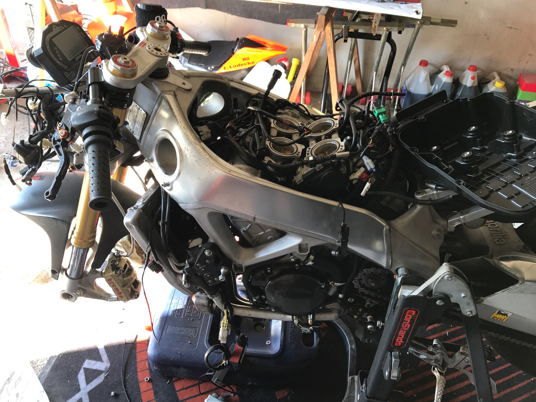

Hintergrund
Bis vor ein paar Wochen in Rijeka lief die Kiste Einwand frei
In Rijeka hat sie dan angefangen aus der Zylinderkopfdichtung zu Ölen
Diese hab ich mit einen Kumpel zusammen der von diesen Sachen Ahnung hat zusammen gemacht
Da seine Zeit begrenzt war habe ich soweit alles vor und nachbereit... er war also nur am Motor dran
Ne Woche später habe ich dann alles wieder zusammen gebaut und siehe da sie springt nicht an
Sie Spritz Sprit ein und zündet auch hin und wieder aber springt halt nicht an ... ich gehe davon aus das irgendwo Stecker vertauscht sind aber ich habe leider weder die Zeit noch die Nerven und Geduld mich damit zu befassen

An dem Motorrad ist folgendes Zubehör verbaut:
Pc5 +sfm
Andere Trichter
Leovince Krümmer
Lightech Tankdeckel
Starlane dashboard
Zylinderselketives map (+12ps HR Leistung mit Diagramm)
Ecu auf Race ECU geändert
Achspads
Crq Beläge
Übersetzung -1+4
Did 525 Kette mit 116 Glieder
Rennverkleidung Komplet mit Allu Geweih
Zum Motorrad dazu gibt es
- Orginale Aga komplett
- ein felgen Satz komplett mit Bremse und Sensorring mit regenreifen
- eine weitere Hr felge mit Sensorring und Bremsscheibe
- ein auspuffklappen Motor (neu nur einmal zum Test dran) mit seilzügen
- Orginal Trichter
-Orginal Hebel
-4 l motul 300v 5w40
- constandsständer
- 2x normale Montage Ständer
-rennverkleidungs bug (neu unbearbeitet )
-rennverkleidugsseitenteile (neu undbearbeitet
- Rennverkleidungskanzel (mit de scheinwerfer einlameniert)
-Kzh mit Blinkern mit Rücklicht Funktion
- Serien Spiegel
-eine did Kette 525 mit 110 gliedern (Serie )
- ein 525 Kettenrad mit + 2 Zähnen
- 2 16er ne ritzel vorne eins mit 525 Teilung das andere Serie
- eine etwas angeschliffene Achse aber noch funktionstüchtig
- Racefoxx achspads etwas angeschliffen aber noch gut
- defekter kühler mit einen heilen Lüfter
- akrapovic kat rohr
- arrow kat Ersatz Rohr mit Beule
- Orginal tankdeckel mit ein Schlüssel
TÜV hat die Karre bis august für Probefahrten auf der Straße also geeignet
Ich denke der Preis ist soweit fair und hoffe jmd hat Interesse an meiner Bella die mich jetzt 4 Jahre treu begleitet hat IMG_0050.JPG

Udate läuft wieder
Zylinderkopfdichtung... Zylinderköpfe wurden auch mit einen haarlinal vermessen , sind soweit grade
Das Innenleben des Motors sah auch echt gut aus, also laufenbahnen und Nockenwellen
Wäre iwas im Argen gewesen hätte das Projekt bis zum Winter pausiert und wäre dann Instand gesetzt worden
So waren wir sehr zufrieden und konnten den Motor ruhigen Gewissens wieder zu schrauben

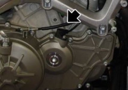

Ist der Drehzahlsensor unterm Tank wieder gesteckt ?? Sonst hast keine Zylinderselektive Zuordnung von Zündung und Einspritzung
Hast du davon mal ein Bild das hört sich nämlich nach nen heißen Tipp an ...
Kann mich nicht errinern da was gesteckt zu haben
Der ist dann unterm Tank in Fahrtrichtung rechts Nähe Drosselklappen rechts am Kabelbaum gesteckt.
Zieh einfachmal am kabel ob es dir nach unten entgegenkommt. Aber trotzdem unterm Tank kontrollieren.Kann sein der klemmt auch irgendwo fest. Brauchst ihn ja gar nicht runterbauen. Nur die vordere und die 2 hinteren Schrauben rausmachen und vorne anheben
Danke das werde ich gleich mal kontrollieren
