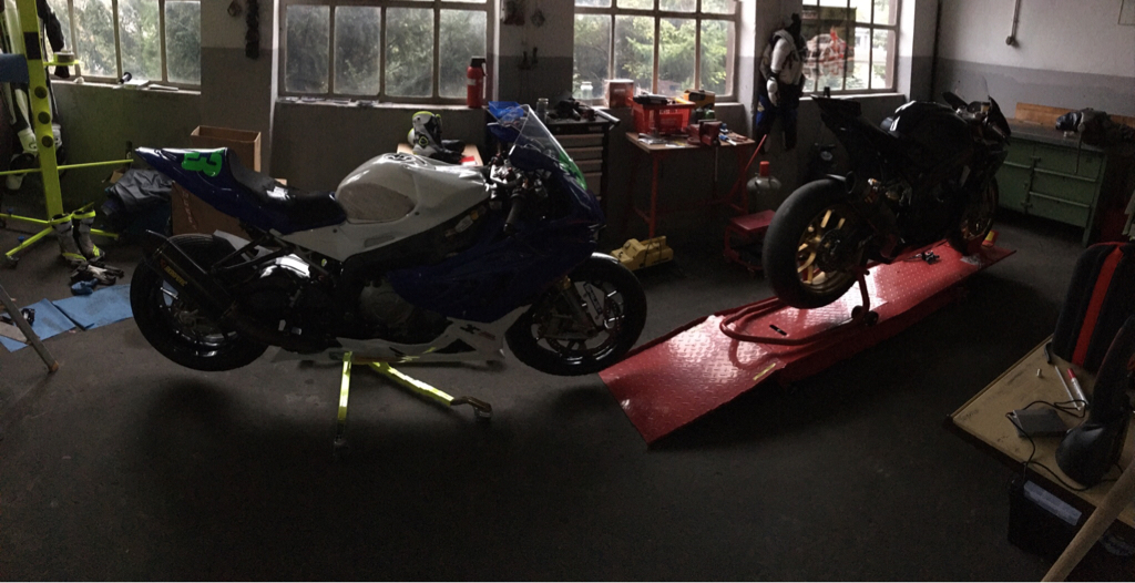

Die hintere kW war um 360 grad verdreht
Also da sie läuft und damit ein Motorschaden ausgeschlossen ist steigt der Preis nartülich
7500€
Ich bin mir da eing ziemlich sicher [emoji1]
Da wir den Motor im stand mehrfach durch gedreht haben und wir die ganze Zeit nicht ein mechanisches Geräusch hatten das da alles tako ist
Da setzen keine Ventil auf. War ja genau eine Umdrehung, wie ich anfangs schon vermutet habe.
