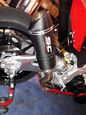

Habs so gelöst: den einigermaßen legalen SC-Project drauf, Einschubkat vom Leo Vince rein, ohne DB Killer. Den Topf bekommst um ca 650€, den Kat um ca 100€. Klingt gut aber nicht übertrieben laut. Hatte den CR-T mal probehalber am Ring drauf, ist mir dann aber (und ich bin nicht gerade unempfindlich gegen lärm;)) wirklich zu laut gewesen. Also den CR-T würd ich mir aus dem Kopf schlagen.

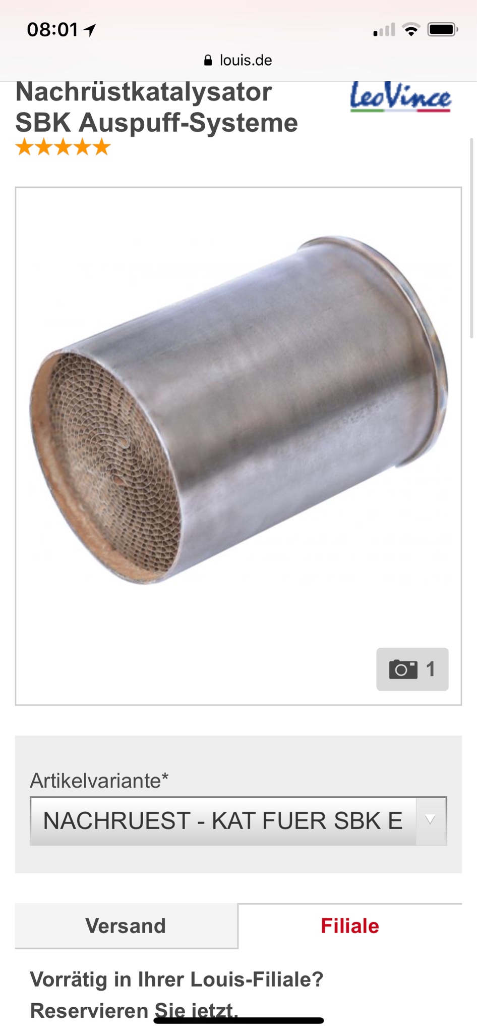

Moin,
ist das der besagte einschubkat?
Ich habe nämlich ne Bella von Bj. '14
Bevor ich 100€ ausgebe wollte ich noch mal sicher gehen.
Durchmesser wären 54mm?
Sc gibt ja an konisches Verbindungsrohr 54mm-60mm
Ich hatte diesen Kat damals auch aber natürlich im Leo Verbindungsrohr, da wurde der beim Endtopfanschluss eingeschoben. Das würde aber beim SC nicht funktionieren da dieser da schon seine 60mm hat. und vorne (Krümmerseitig) einschieben wird nicht gehen da du sonst das Zwischenrohr nicht mehr über Krümmeranschluss bekommst.
Lange rede kurzer Sinn, 54mm werden nicht gehen, evtl. wird ein 60 Einschubkat gehen, aber da würde ich warten bis der SC da ist und mit dem dann zum louis fahren und schauen ob das so funkioniert.
Dann frage ich mich aber wie das beim michi funktioniert hat [emoji848]
Aber vielen Dank schon mal für deine Antwort.
