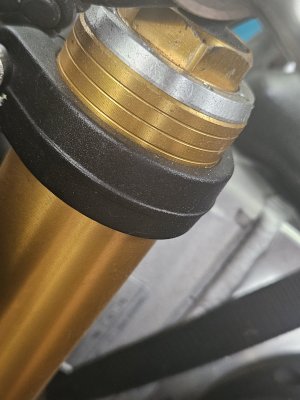

Als ich dies bei meiner V4-Tuono SAS ausgetestet habe, musste ich feststellen, daß 4 Ringe sichtbar schon richtig eng ist.
Aktuell sind es bei mir "3 Ringe +", weil es aus meiner Sicht das Maximum ist.
Siehe Anhang.
Gerne würde ich noch etwas weiter runter, aber beim Austesten war "für meine Welt", der Spielraum dafür nicht mehr gegeben.
Ich orientiere mich beim Durchstecken der Gabel nur im Groben nach den Ringen.
Mit dem Messschieber wird der Überstand dann genau vermessen und gleich gemacht.
Ist das VR herausgenommen, sieht man dann an der Steckachse noch genauer, ob die Achsenbohrung an beiden Gabeln wirklich auf gleicher Höhe sind, wichtig.
