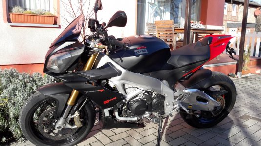

Wollte heute den freien Tag nutzen und die Teflonscheiben an der Federbeinumlenkung einbauen. Auf der Umlenkung sind schon deutliche Spuren zu erkennen. Da schon vor dem Lösen der Schrauben deutliches Spiel in der Umlenkung spürbar war habe ich das Hinterrad ausgebaut damit ich gut an alle Teile dran komme. Das Spiel kam aus einer der beiden Bohrungen des Knochens und nach der Demontage war dann schnell klar warum das so war.
Das scheint mal ein Nadellager gewesen zu sein, in besseren Zeiten. 😉
Welches Modell und wie viel Kilometer?
So sah das bei meiner V2 nach 60tkm auch aus.
Vermutlich schon früher und ich habe es bloß nicht gemerkt 😬

Genau, das war schon zu Mille Zeiten ein leidiges Thema.
Eine Zerlegung und Inspektion der Umlenkung incl des unteren Kugelkopfgelenks des Federbeins ist zumindest in der Winterpause Pflicht! Wer die Möglichkeit hat, sollte bei der Gelegenheit direkt Schmiernippel anbringen, dann kann man auch mal ohne großen Aufriss in der Saison nachfetten.

Für mich unverständlich das sowas bei fast alle Herstellern aus den Wartungsprogramme gestrichen worden ist, früher ( bis für ca15 Jahren ) war das bei 20000 bzw 24000 KM Insp bei allen herstellern fällig zu zerlegen und schmieren, Kostendruck opfer !!!!
So wie der Bolzen aussieht bin ich schon einige Zeit mit dem defekten Lager unterwegs gewesen. Meine 15er Tuono hat jetzt 28600 km gelaufen, im Regen war ich so gut wie nie unterwegs, nur mal ein Gewitter im Frühjahr 2017. Wie oft der Vorbesitzer während der ersten 14Tkm im Regen gefahren ist weiß ich natürlich nicht.
Geputzt wird immer ohne Schlauch oder Hochdruckreiniger. Die Lagerung wird in Zukunft bei jedem Ölwechsel gewartet.
