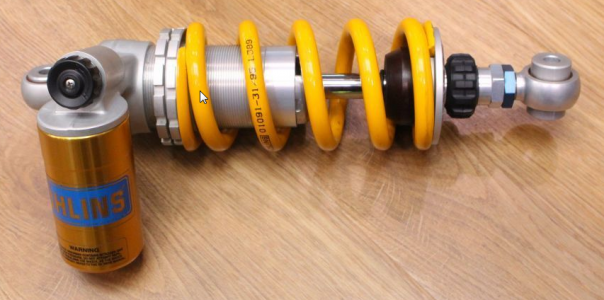

Hallo, kann mir einer sagen, ob das abgebildete Federbein von einer RSV4 auch an der 2014 Tuono passt.
Ich wiege nackig 93 kg was mit der Federrate von 95 Nm eigentlich noch halbwegs funktionieren sollte. Ich weiß 100 Nm wäre besser, aber die Tuono hat glaube ich eine etwas kürzere Schwinge. Gruß Andreas

weiß du evtl. ob ich das Sachs Federbein rausbekomme und das Öhlins rein, indem ich die Schwinge nur deutlich nach unten drehe, oder muss ich in jedem Fall den Heckrahmen lösen und anheben?
Wenn ich es letzten Jahr August noch richtig in Erinnerung habe...
Tank ab, Heckrahmen lösen, Federbein oben und unten lösen und dann tauschen. Dauert 30-45min.
Danke, ich werde erstmal probieren, ob es auch ohne den Heckrahmen zu lösen geht, indem ich nur die Schwinge nach unten drehe und das Federbein dann nach oben rausnehme. Wenn nicht, muss ich halt noch ein wenig mehr schrauben. Das Federbein müsste Morgen kommen, dann wird am Wochenende gewechselt. Habe ich übrigens nagelneu für schlappe 540 Euro erworben. Hoffe natürlich, dass es auch zu 100% i.O. ist.
Einfacher ist es, den Heckrahmen zu lösen und die Schwinge soweit wie möglich herunter lassen. Mußt nur darauf achten, die Bremsleitung von der Schwinge zu lösen, könnte sonst passieren, daß sie abreißt. Ich hatte zusätzlich noch die Hinterradabdeckung demontiert, dann ist reichlich Platz vorhanden.
Ich hab's nach 'ner halben Stunde drehen, kippen, hoch, runter drangegeben und den Heckrahmen gelöst. Ist wesentlich einfacher und streßfreier ;);)
Danke, dann kann ich mir das ja sparen, es ohne Heckrahmen zu lösen zu probieren.

Habe es bisher immer problemlos ohne Heckrahmen zu lösen raus und reingebaut.
Fußraste R lösen, Schwinge weit genug nach unten, gar kein Problem.
Das klingt doch vielversprechend, Danke.(y)
Also doch mal so probieren, wenn es nicht funktionieren sollte, weiß ich ja jetzt Bescheid.

Habe schon umgebaut und habe es so gemacht, wie du es beschrieben hast, also Heckrahmen ab und hoch, ging prima.
