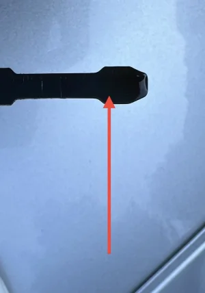

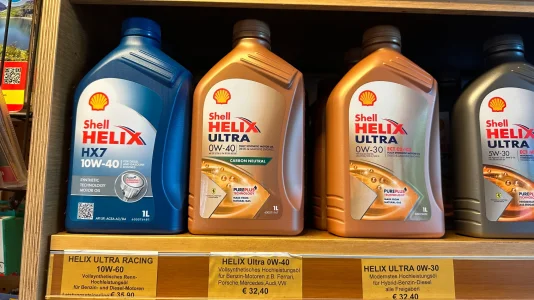

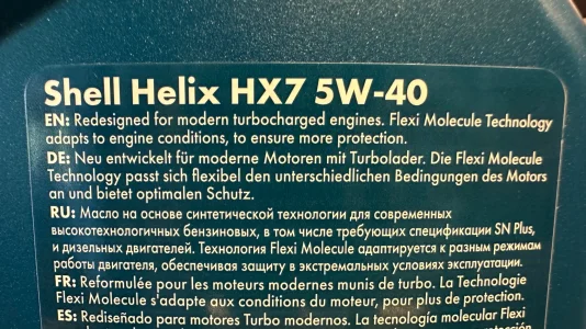

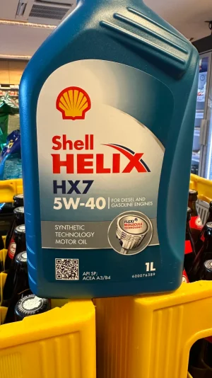

Servus, bräuchte bitte schnelle Info. Passt dieses Öl
shell hx 7 5w-40
In meine Tuono V4 1100 Bj. 2018????
Die Tanke hier hat nix anderes….
Lg Gerry

Nein, da fehlen die Additive für die Kupplung

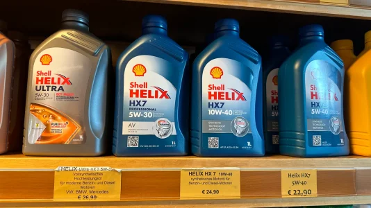

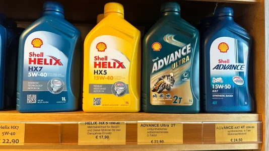

Ist da was passendes dabei?

5W-40 API SL JASO MA2
So verkauft es auch Aprilia im Shop für die v4110
Genau, aber das ist an der Shell Tankstelle bestimmt nicht dabei.
Kippst du da ein Autoöl nach, kannst du dich sehr schnell von deiner Kupplung verabschieden.

Steht da nicht im Regal ein Shell Advance 15 W 50 drin? Schau mal hinten drauf nach JASO MA2
Edit: Ist wohl Synthetisch. Hm…. ?🤔 Bin doch unsicher.
Nimm das HX 7 5W40, Rechts in dein mittleres bild, auch wenn kein kupplungs additiv drin sein sollte , es ist besser als zu wenig Öl, und mach ein Öl Wechsel wenn du wieder zu hause bist
Vince es fehlen doch bis max nur circa 350ml, wenn er richtig kontrolliert hat und wenn der Weg nach Hause nicht zu weit ist, passiert da noch nichts. Hunderte von Kilometern sollte man so natürlich nicht mehr fahren.
