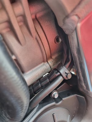

Servus zusammen,
Nach der zweiten Ausfahrt heute ist mir beim Abstellen des Motorrads ein leichter Ölgeruch aufgefallen. Daheim habe ich dann am hinteren Zylinder diese Ölfeuchtigkeit gefunden.
Ist das die Allseits bekannte Kerzenschaftdichtung?
Grüße
Marc

Jepp. Sah bei mir auch so aus bzw. schlimmer.
Wenn noch Garantie, dann gleich mit Ventilspielkontrolle kombinieren.

Weist jemand welche Ursachen hat das , Und bei so wenig km , Ich dachte so was kommt erst bei 20000 tkm und ned bei so wenig Km leistung
Der ursache ist dieses Eckigen O-Ring , Da Sitzen 4 Stk unter der Nockenwelle Lagerbock und dichten zum Zündkerzenschacht ab, Aprilia hatte in der Zeit von anfang 2020 bis mitte 21, eine Lieferung vom Lieferanten gehabt , wo die Hohe der Dichtung nicht hoch genug war mit ersatzteil Nr 857043, und auch wenn Fest geschraubt war, auch mit der richtige Dehmoment , war der anpressdruck zu gering um dauerhaft abzudichten, Als das problem erkannt würde , ist der Dichtring ersetzt worden mit E.T. Nr 1A020718 , seit dem haben wir keine probleme mehr.
deine 2017 er nicht , glaub Ich , nein das stimmt nicht, erst als wir die ventile geprüft haben bei 10000 KM :X3: , da haben wir die zu der zeit gelieferten 857043 Dichtungen verbaut , und erst dannach waren die undicht :rolleyes:
