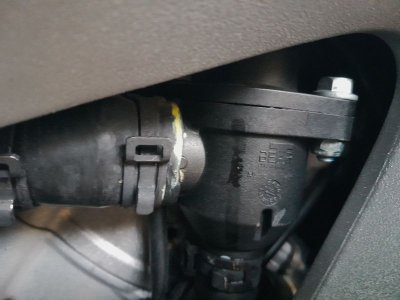

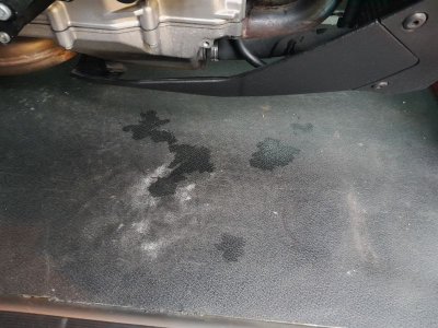

Bilder vor dem ausladen, war bei Abholung schon.
Soll ja schon öffters vorgekommen sein bei den V4's, liegt am O-Ring.
Kerzenschachtbohrungen vorn und hinten auch ölig und verschmutzt.

Wenn sie nicht undicht war und das Ventilspiel nicht eingestellt werden musste,
ist es nicht nötig die Dichtungen zu tauschen.
Ich tausche diese immer vorsorglich bei der Kontrolle.
Ist alles schon zerlegt, Dichtringe kosten nicht viel.
Und es ist bekannt, das es da immer wieder mal undicht ist.
Großer Montageaufwand, wenn man nur diese abdichten möchte.
Material kostet fast nix.

Wenns da raussifft, in überschaubaren Mänge, ist das in irgendeiner Weise schlimm?
Es kommt natürlich auf die Menge an, Ölfilm nicht schlimm, laufendes Öl nicht gut
