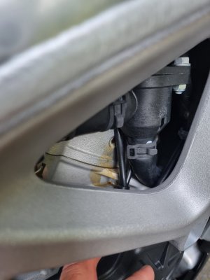

Wäre hätte es gedacht nach knappen 9700 km war heute die andere Seite dran.
Diesmal läuft aber deutlich mehr Öl raus, bin natürlich sehr begeistert und bin mal gespannt wann ich einen Termin bekomme.

Warum wurden denn nicht alle Kerzenschachtdichtungen gewechselt?
Die kosten fast nix, aber der Arbeitsaufwand um die zu wechseln ist groß.
Das Moped war doch sicher halb zerlegt, da ist es doch ein klacks die andere Zylinderbank gleich mitzumachen.
Manchmal habe ich das Gefühl, zwischen Händler/Mechaniker und Kunde besteht keine Kommunikation.
Jap das dachte ich mir auch. Werde hoffentlich morgen einen Rückruf bekommen. Leider läuft jetzt selbst nach 50 km Fahrt wirklich viel Öl raus.
