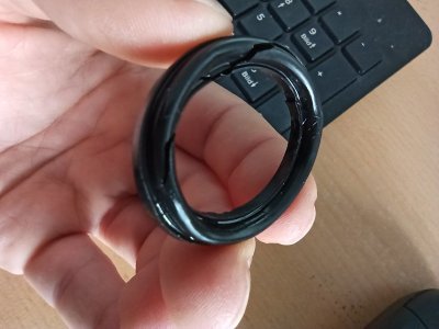

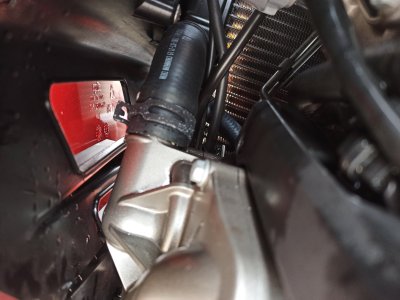

Moped wurde eben abgeholt. Hab noch hier ein Bild vor der Abholung gemacht. Mehr kann ich dann sagen, wenn ich Rückmeldung vom Händler bekommen habe.

Bei mir war es 2x die Dichtung des Wasserpumpendeckels, was bei mir zum Glück nicht so eine große Sauerei verursacht hat.

Werkstatt sagte eben, dass es die Ventilschaftdichtung sei. Muss wohl bei der Montage im Werk nicht richtig bzw geknickt montiert worden sein. Näheres nächste Woche, vorher wird sie nicht fertig. :(
Bist Du sicher das es Ventilschaftdichtung geheißen hat oder wars die Ventildeckeldichtung?
Eigentlich schon Schaft. Er sagte es sei nur ein kleiner O Ring.
Soweit mag das ja schon richtig sein!
Die Ventilschaftdichtungen sind nicht sehr groß, die umschliessen ja auch nur den dünnen Ventilschaft,
aber die dichten den Ventilschaft zum Brennraum hin ab, innerhalb des Motors!
Also das kein Öl von der Schmierung der Nockenwelle in den Brennraum gelangt!
Wenn eine solche Dichtung undicht / kaputt ist hast Du blauen Rauch ausm Auspuff weil die Karre Öl verbrennt!
Bei Dir Dir sifft aber das Öl aussen am Motor herab, wie Du geschildert hast!
Wenn der Ventildeckel undicht ist kann Öl nach aussen kommen und versifft Dir das Motorgehäuse!
Deswegen hab ich nachgefragt!
Aber ok, wenn Dir das die Werksatt so gesagt hat...

Ja, macht nur so weiter. :p Hab selber schon keinen Bock mehr. Hätte einen Anruf erwartet, sobald die Diagnose gestanden hätte. So habe ich heute selber angerufen. Somit ist mit diesem WE Moped fahren Essig und ich warte auf nächste Woche.
die wekstatt hat bestimmt die deckeldichtug gemeint, bei der schaftdichtung läuft ja so kein öl rauß :-) er verwechselt bestimmt da was und geknickt kann ja nur die deckeldichtung gemeint sein
Das dachte ich mir auch. Werde bei den nächsten Ausfahrten regelmäßig kontrollieren. Wer weiss, vielleicht schaffe ich es ja als Spontangast nach Frohnstetten.
Leider war die Übergabe nicht so glücklich. Sagen wir so, gut das ich Bilder vor der Abholung gemacht habe. Werde um einen weiteren Besuch nicht rum kommen.
