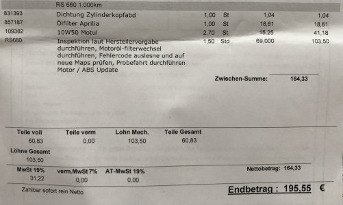

Wo ihr gerade bei der 1000er Durchsicht seid. Ich habe meine auch gerade machen lassen und hat mich knapp 400 EUR gekostet. Es gab keine besonderen DInge zu erledigen, nur Inspektion Schema F. Ist der Preis bei der RS 660 normal? Ich frage nur, weil ich zuvor die 1000er Durchsicht bei einer Ninja 650 habe machen lassen. Dort habe ich 190 EUR. bezahlt. Die Differenz finde ich schon beachtlich. Danke für Feedback.
Viel zu viel 😱. Bei mir waren es 195,55€. Gibts auch einen extra Thread ,hier zu Wartungskosten.
