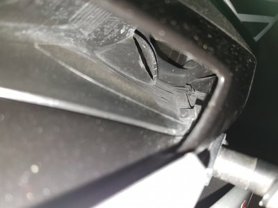

Und direkt die erste Frage: Eben das Mopped inspiziert, sind mir jeweils ein Loch pro Seite im Ansaugtrakt aufgefallen, siehe Bild. Ist das ne gängige Weise, die Ansaugtemperatur vor Überhitzung zu schützen? Scheint auf jeden Fall im Nachgang hinzugefügt worden zu sein, da man die ausgefrästen Stellen sieht.

@tecjonny : Da würde ich gleich mal den Vorbesitzer dazu interviewen, was das soll.
Aufm Bild sieht es tatsächlich so aus als ob es nachträglich reingeschnitzt wurde!
