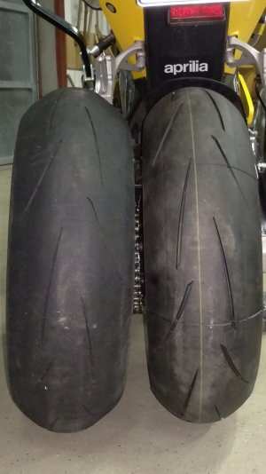

Der hat doch garnicht mehr Auflagefläche, ist doch oben erklärt worden. Wenn er höher wird, dann ist es eher umgekehrt mit der Auflagefläche.
Willst Du den 200er denn jetzt mit nem anderen Luftdruck fahren, als den 190er?
Meinst Du nicht ernst, oder?
Die Auflagefläche beim 200er ist in Schräglage definitiv größer. Ich finde den Unterschied rein optisch schon ordentlich und der linke ist nichtmal aufgezogen, dann wird er noch höher.
