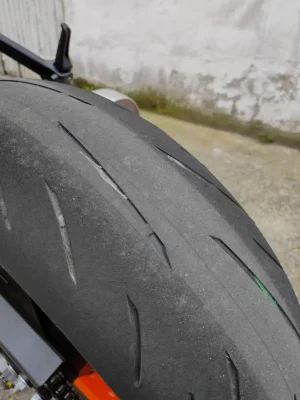

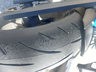

In welchem Bereich war er denn fertig ?

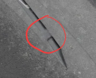

Und das bei circa 1mm Restprofil, da die TWI Markierung bei 0,8mm liegt.😉
Wenn dass das Foto von 2600 Kilometern ist, dann war er schon deutlich früher am Ende.🤔🔥🔥🔥
Nach 4000km

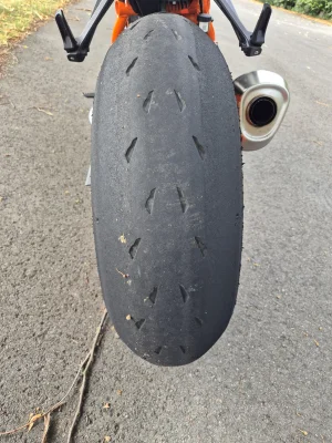

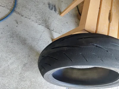

Da hält selbst ein Reifen mit weniger Profil keine 3000 Kilometer 1000011932.webp1000011933.webp

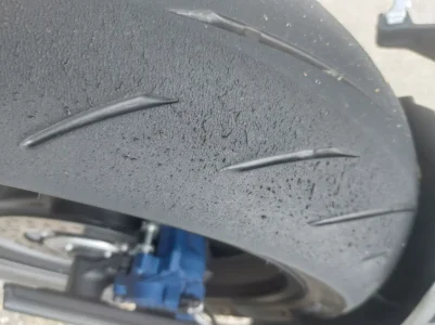

2800 km Vogesen und BläckForest 🤷🏻‍♂️

Sardinien ist eine ganz andere Hausnummer da war selbst auf meiner kleinen 660 nach 2000 der S22 blank

Da hält selbst ein Reifen mit weniger Profil keine 3000 Kilometer Anhang anzeigen 152699Anhang anzeigen 152700

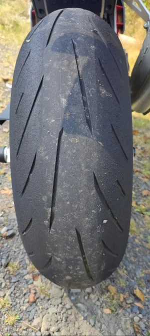

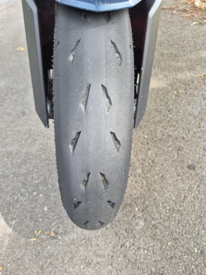

Der Cup2 ist auf jeden Fall eine gute Alternative zu Slicks, wenn es nicht um die letzten Sekunden gehen soll und man kann ihn hervorragend auf der Straße aufbrauchen. 1000004906.webp
