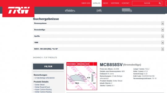

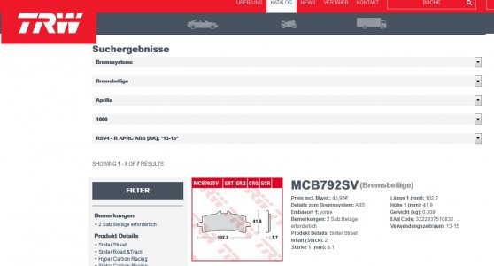

Au Mann, was für ein Durcheinander.
Und warum steht auf allen technischen Zeichnungen Gesamt=8.1 und Tragerplatte=4.0 ?
glaubst Du TRW macht für eine Belagnummer mit fünf verschiedenen Belägen fünf Zeichnungen nur weil z.B. beim CRQ 0,2 mm Kleber verwendet wird und beim SRT nur 0,1 mm. Das wird intern so sein aber das hier sind doch nur Beispielbilder welche Mischungen es für ein Modell gibt.
