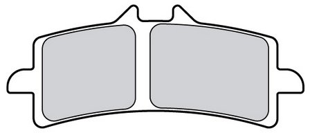

Ich möchte für meine Tuono Factory 2017 als nächstes die TRW/Lucas SRT-Beläge nutzen.
Jetzt bin ich gerade dabei herauszufinden, welche Beläge genau ich kaufen muss.
Klar ist, dass die Beläge diese Form haben:
Nach meinen Recherchen haben die verschiedenen Beläge folgende Abmessungen:
Brembo original (TT2910HH): 102,2/42,0/7,7
Lucas MCB792SV: 102,2/41,9/7,5 (z.B. Louis) oder 102,2/41,9/7,7 (z.B. Polo)
Lucas MCB858SV: 102,2/41,9/8,1
Lucas MCB792SRT: 102,2/41,9/7,7
Lucas MCB858SRT: 102,2/41,9/8,1
Nach den Originalen Brembo hatte ich bislang die MCB792SV. Zu deren Dicke habe ich zwei verschiedene Angaben gefunden. 7,5 und 7,7 mm.
Keine Ahnung was korrekt ist, ich habe leider nicht gemessen.
Jedenfalls sind sie maximal 7,7 mm und passten gut rein.
Offensichtlich sind die MCB858 0,4 mm dicker als die MCB792.
Sind die MCB858 identisch zu den MCB792, mit Ausnahme der Dicke?
Passen auch die 0,4 mm dickeren MCB858 rein?
Ist die Trägerplatte bei beiden 4 mm, so dass beim MCB858 einfach 0,4 mm mehr Belag drauf ist?

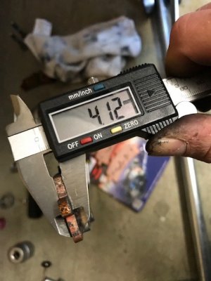

Für die M50 die MCB858.
Scheinbar gab es unter Verwendung von M50 Sätteln bei 4,5 mm starken Scheiben (Grimeca Serie) Fälle bei denen der abgefahrene Belagsträger zwischen Sattel und Scheibe durchgefallen ist?!
Demzufolge sollte der Träger bei den MCB858 stärker sein, so zumindest meine Theorie . Nachgemessen habe ich bei MCB858 4,1 mm Trägerstärke.
Sorry für die dreckigen Finger..... 😂
Wenn jetzt noch jemand einen 792 messen kann wüssten wir es.
Für die 792er findet man Abbildungen mit der Angabe der Trägerdicke: 4.0mm
Die Belagstärke wäre also bei den 858 (8.1-4.1=4.0) grösser als bei den 792 (7.7-4.0=3.7).
Offiziell ist es so, dass der M50 Sattel etwas dünnere Beläge hätte. --> Die Trägerplatte wurde dünner gemacht glaub ich.
Der M4 hat die Dickeren.
Es ist aber so, zumindest kenne ich es so, dass auch die Dickeren Beläge sich in den M50 Sättel ausgehen.
die richtigen Beläge für die 17er Tuono Factory sind die MCB858SV, SRT, CRQ etc.
Die Trägerplatte ist etwas dicker als bei den 792er und verhindert ein rausfallen bei zu starker Abnutzung.
Wolfgang
Danke und:
Puuh, da hab ich aber Glück gehabt. Hab nämlich zuletzt mal einen Belag (MCB792SV) bis auf die Trägerplatte runtergefahren.
