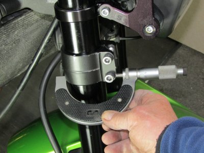

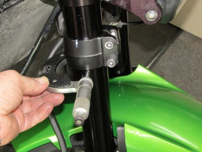

Servus,
wie stark sich die Gabelstandrohre oval verziehen, lässt sich mit einer Mikrometerschraube einfach nachmessen , siehe Fotos. Das Anzugsdrehmoment der unteren Gabelbrücke ist enorm wichtig für wenig Reibung und sensibles Ansprechen, wird deshalb auch im neuen Fahrwerksbuch explizit abgehandelt. Dasselbe gilt für die auch hier im Forum diskutierte Position/Durchstoß der Gabelstandrohre und dem Gabelölwechsel mit passender Füllhöhe/Luftpolster. https://www.motorbuch-versand.de/pr...76_Motorrad-Fahrwerke-richtig-abgestimmt.html
Gruß MiniK

Servus,
Gruß MiniK
Ob ein Mikrometer was nur auf 0,01mm genau ist ausreicht, bezweifle ich in dem Fall, da muss man schon mit einem Passameter messen. Ein Passameter hat eine Genauigkeit von 0,002mm.
Mit 12Nm Anzugsdrehmoment an der unteren Gabelbrücke ist man jedenfalls auf der sicheren Seite nichts großartig verspannt zu haben. An der oberen Gabelbrücke sind die 25Nm kein Problem!
wir haben bei sehr viele USD Gabeln den Verzug an der unteren Brücke gemessen. Der reicht von 0,05 mm bei hochwertigen Rennsportbauteilen bis zu 0,35 mm bei billig Gabeln. Der Grund dafür liegt in der Bearbeitung der Bohrung, die für eine einfache und möglichst reibungsfreie Montage oftmals aufgeweitet ist. Der Verzug steigt je nach Anzugsdrehmoment bei einfachen Gabeln dramatisch an. Sind es bei 15 Nm noch rund 2/10 mm, verformt sich das Alustandrohr bei 22 Nm auf über 4/10 mm, womit das Laufspiel komplett aufgebraucht ist. Die 12 Nm die Monty vorschlägt sind genügen bei ölfreien Oberflächen an der Klemmung aus für einen sicheren, verdrehfreien Sitz. Wir haben bei Crossern auch schon mit Lagerkleber und nur 10 Nm gearbeitet.
Gruß MiniK
