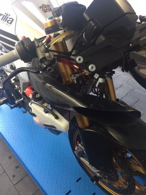

Habe auch nur vorne blind gelegt mit entsprechenden Stopfen. Ging aber problemlos rein, nicht mit Kraftaufwand am Ende. Bei mir sieht es wieder wie folgt mit zwei Einzelleitungen:
Ich hab die Leitungen raus, hinten die Anschlüsse vom ABS Block blind gemacht und direkte einzelne Leitungen. Kannst die Leitungen der vor ABS Modelle verwenden. Ich hab fertige von HEL gekauft.
