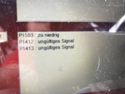

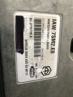

Hab aber trotz race ecu nach sonden und euro 4 bezinfilter u auspuff motor ausbau
Fehlercodes!
Ecu ist eine evo u mapping drauf ist auch das Akra 😅
Kennt wer die fehler
