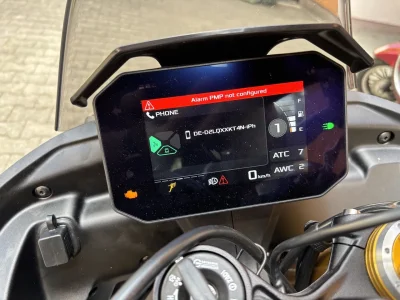

Alarm PMP not configured
acim
ist neu hier...
Tuono V4 1100 Factory
2025
Ich habe heute das MIA-Modul auf meiner Tuono 2025 installiert und es mit meinem Handy und der Aprilia-App verbunden, erhalte aber immer noch diesen Fehler aus dem Titel. Wie kann ich das beheben?
Hey acim, habe exact das selbe Problem nach dem Einbau des neuen Mia Systems an der 2025 Tuono. Ich vermute mal das der Händler hier noch eine entsprechende Freischaltung vornehmen muss damit Mia korrekt erkannt wird ….. Gruß Tom
Ich habe mein MIA-Modul bei meinem Händler gekauft und ihn vorher gefragt, ob etwas getan werden muss. Er meinte jedoch, es sollte funktionieren. Ich habe vor ein paar Tagen zwei Händler kontaktiert und bisher keine Antwort erhalten. Vielleicht sind sie sich nicht sicher, was getan werden muss, und warten auf eine Antwort von Aprilia. Hast du deinen Händler kontaktiert?
Ja habe ich gemacht nachdem die Fehlermeldung gekommen ist - schaut er sich bei der 1000er Inspektion an. Haben bisher wohl auch noch keines installiert.
So, anbei das Statement zu der Aktivierung von Aprilia :
„Vielen Dank für Ihre Anfrage und die Wahl unserer Produkte.
Der Einbau eines neuen Multimedia-Steuergeräts erfordert die Freischaltung in einer autorisierten Werkstatt.
Andernfalls würde das Gerät zwar weiterhin funktionieren, aber ständig eine Fehlermeldung auf dem Display anzeigen.
Nochmals vielen Dank und bis bald, Rino.“
