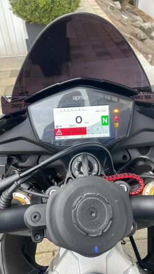

Habe folgendes Problem an meiner Tuono bj 20.

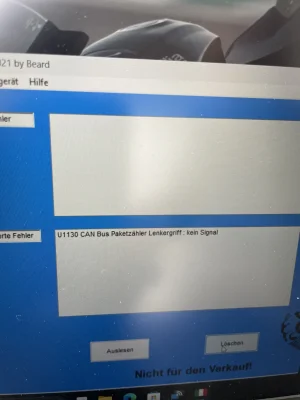

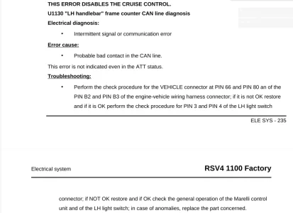

letzte Woche das erste Mal nach der Winterpause gefahren, Pause an eine Tanke. Danach wollten wir wieder los, kam zum ersten Mal die Fehlermeldung und Motorrad ist nicht gestartet. Konnte vor Ort nichts beheben, daher schon Hänger organisiert. Habe es nach 20 Minuten auf gut Glück nochmal probiert, Fehlermeldung war zwar noch da aber sie ist immerhin wieder angesprungen. Danach neue Batterie verbaut. Nach etwas 100km der gleiche Fehler. War dann beim freundlichen. Fehlermeldung ausgelesen.(U1130 Paketzähler Lenkergriff ohne Signal)
Hat dann mal den Massepunkt etwas nach gezogen und gelöscht. Lief dann wieder etwa 100km ohne Probleme. Aktuell wieder das gleiche Problem vorhanden. Nach einer Nacht Batterie weg ist der Fehler wohl gelöscht. Geht aber nur eine begrenzte Zeit bis ich wieder irgendwo stehe und starten will. Im betrieb läuft sie sauber und ohne komische Geräusche. Aber sobald eben die Zündung wieder an ist und die Fehlermeldung kommt startet sie gar nicht mehr. Vielen Dank schon mal für das eventuelle Feedback
