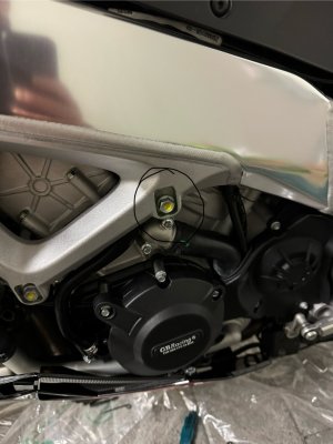

Liebes Forum,
ich habe gerade festgestellt, dass ich meine Lightecg Frame Slider an der falschen Stelle montiert habe… werde diese demontieren und die originalen Rahmen/Motorschrauben wieder montieren. Kann mir bitte jemand helfen und das richtige Drehmoment mitteilen. Siehe Bild anbei.
Tausend Dank vorab schonmal!! Grüße

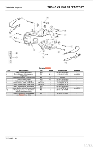

Schau mal hier POS.4:
