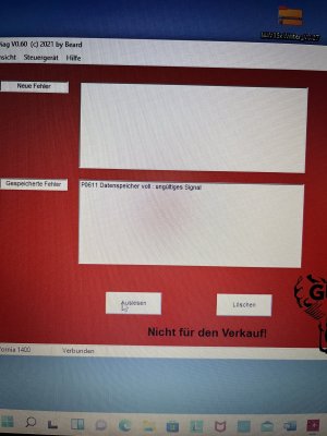

Die Fehlercodes würde ich aber mal beobachten. ABS-Fehler kann doof ins Auge gehen und "Speicher voll" ist irgendwie nichtssagend, könnte also alles und nichts sein.

Sooo… wie mir bereits beauftragt wurde habe ich gestern die neue Batterie aufgeladen und sämtliche Fehler nochmal ausgelesen und gelöscht.
Heute hab ich mich trotz Schnee/Regen/Wind und 4 grad Temperaturen in Österreich auf die Aprilia gesetzt weil ich einfach zu ungeduldig bin und ich die rsv4 seit Jänner habe und die eigentlich nur defekt in meiner Garage stand. Nach einer 20-30 Kilometer Fahrt bin ich nun zuhause angekommen und hab wieder die Fehler ausgelesen (Foto schicke ich im Anhang).
