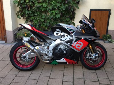

ich fahre ihn mit modifiziertem Killer ( Rohr gekürzt ) und damit ist er nicht lauter wie original , hört sich aber agressiver an, nicht so dumpf wie original
ohne Killer ist er mir zu laut
Da fragt man sich, wo der ganze Staudruck herkommen soll :ROFLMAO:
Sooooo "Kacke" ist der orig. Pott im direkten Vergleich nicht ...

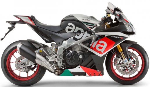

So wie ich das sehe, ist auf dem Bild ein anderes Zwischenrohr.
@Eddy: Die ältere RSV4 hat ja auch einen kleineren Krümmeranschluss- der neue GP2 ESD passt nur auf die neue RR und RF.

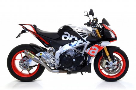

An der Tuono würde er mir auch gefallen. Habe ihn bisher allerdings über eBay mit abe nur zur direkten Bestellung aus Italien gefunden. Bei alphatech scheint der nicht im Programm zu sein. Jemand eine Idee wo man in in Deutschland bestellen kann ?
Was spricht denn dagegen ihn aus Italien zu bestellen? Zu diesem Preis wirst Du ihn bei Alphatechnik nicht bekommen. Wenn Du da anfragst werden sie ihn dir mittlerweile aber bestimmt liefern können.
