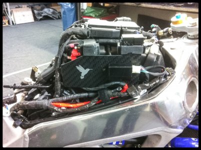

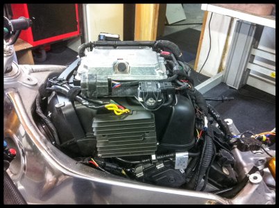

Kabelbaum ist aufgeräumt, Heckrahmen ist weg und alles neu verlegt. Man beachte beispielsweise die Halterung der Neigungssensor oder das Relais der Steuerung der Ansaugtrichter. Alles hat die eigene, schöne Carbonhalterung erhalten.
Hab ich schon erwähnt, dass ich eine absolute Schwäche für Carbon habe? :D :D

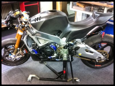

Monocoque sitzt (y)

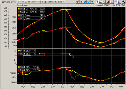

Was mir auch gefällt ist die Tatsache, dass die Funktion des Blippers bzw. die Effizienz mittels Telemetriedaten belegt werden kann. Gabro Racing hat dies getestet:
Dabei soll die gewonnene Stabilität beim Anbremsen beachtlich sein: Die Datenaufzeichnung stammt vom Circuito Vallelunga, Anbremsen von 250 auf 90, 5. Gang, voll runterschalten in den 3.
In Rot sind die Daten, welche zuvor OHNE Blipper gemacht wurden, in Gelb die Daten in Q2 mit Blipper
In den roten Graphiken kann man sehen, wie das Hinterrad brüsk beim Schalten abgebremst wird und wie die Motordrehzahl gleichzeitig sinkt. Diesi st der Hinweis, dass die Antihopping eingreift und der Motor so vom Antriebsstrang getrennt wird.
Dies ist mit Blipper nicht mehr der Fall. Dort muss die Antihopping nicht eingreifen und die Motorbremse kann so effektiv arbeiten.
Das Resultat der Messungen war eine höhhere Kurveneintrittsgeschwindigkeit von 7 -8 km/h, 5 km/h mehr im Kurvenscheitelpunkt und einer besseren Kurvenausfahrt.
