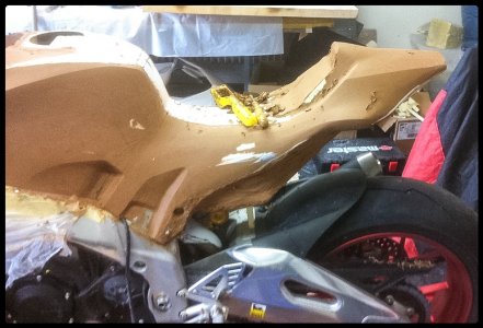

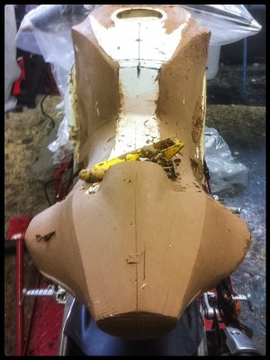

Interessant war für mich mal zu erfahren, wie so eine Verkleidung überhaupt entsteht. In einem ersten Schritt wird mal klassischer Designmodellbau betrieben, bei dem mit speziellem Lehm (Clay) zuerst mal das Design erschaffen wird. So entsteht die Form, wird die Sitzhöhe bestimmt etc., zur Designfindung.

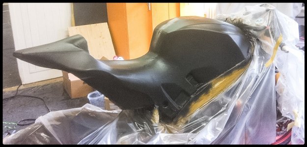

Vom eingeschwärztem Designmodell wird anschliessend eine Hilfsform abgenommen, woraus ein graues Funktionsmodell laminiert wird.

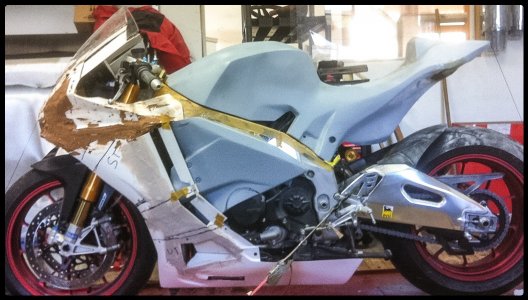

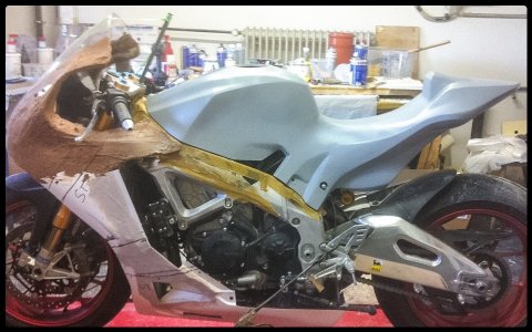

Wie es der Name sagt, wird anschliessend das graue Funktionsmodell dazu verwendet, um die tadellose Funktion des Entwurfes zu prüfen. Das Modell wird montiert und demontiert, es werden die Wandstärken gemessen und festgelegt und auch die Schraubpunkte werden bestimmt.
Von diesem Funktionsmodell wird dann die letztendliche Negativform zur Carbonteilfertigung abgenommen.So entsteht Schritt für Schritt, Teilchen für Teilchen, die "Reizwäsche" für unsere geliebte RSV4 :love:
