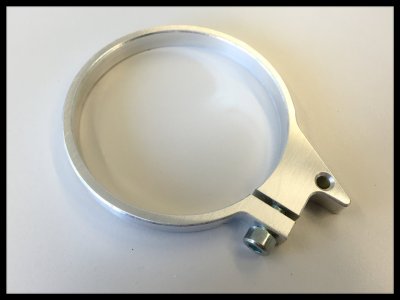

Sicherungsschelle für den Ölfilter .... auch kleine (Eigen-) Geschenke erhalten die Freude :whistle:

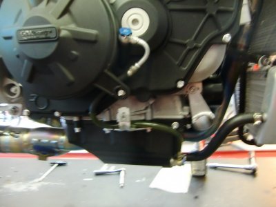

Hab eben den Öl Kit ( Schlauch wo man den Ölstand sieht ) für die RF bekommen .
Gruß Markus

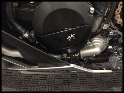

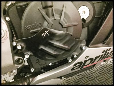

- Motordeckel extreme Comonents

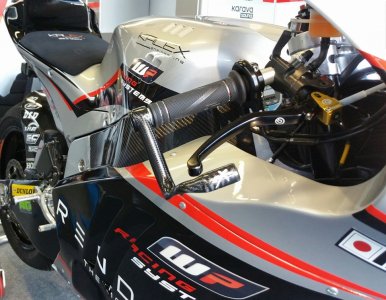

- Bremshebelschützer Alu oder Carbon
.. sonst krieg ich wieder Schelte :ROFLMAO:

Würde mich auch interessieren. Der Peilstab ist ja wirklich ein Witz (größter Kritikpunkt am Motorrad)...
@all
das untere Ende der Schlauchumantelung ist der Maximumstand.
Gruß Markus

Sorry aber das sieht irgendwie kacke aus.. Warum zum Teufel hat man nicht einfach das Sichtfenster gelassen? Verstehe ich nicht.
Korrekt....Ölsumpf wurde tiefer gelegt + Spritzblech eingebaut um Panschverluste zu vermeiden. Deshalb ist das Fenster jetzt zugemauert und man brauch den Peilstab.
Glaube deshalb gibts auch Probleme mit den Verkleidungswannen von PRE-2015er Modellen...Thema Freigang
