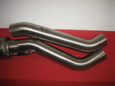

Das kannst du auch selbst alles so umbauen. Ist wirklich kein Akt. Nur die Aufnahme am Abgasrohr zum Verschrauben an der rechten Fußrastenanlage muß genau in exakter Position angeschweißt werden.
Und beim schweißen natürlich Berücksichtigung bezüglich Material. Hatte ich ja alles schon beschrieben. Wenn du dich nicht selbst daran traust gibts bestimmt auch freie Motorrad Werkstätten die das machen. Oder wenn du nicht so weit entfernt bist, kannst du auch mit Motorrad und Teilen vorbeikommen und ich baue es dir um.

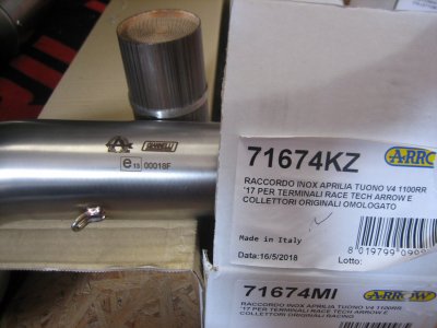

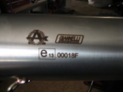

So wie ich das sehe sind beide Rohre die Arrow anbietet baugleich oder ?
Also in dem legalen Kat-Rohr ist ja kein Kat verbaut sondern er wird dort eingeschoben, richtig ?
Bis auf die E-Nummer am legalen und andersherum der Halter am illegalen sind sie also gleich ?
Nach deutschem Gesetzt ist das legale Kat-Rohr nach der Halter-schweiß-Aktion ja eigentlich wieder illegal da ein geprüftes Bauteil "verändert" wurde oder sehe ich das falsch ?
Ich mein, mir ist's sowas von egal aber wenn der nette Herr Polizist 'nen schlechten Tag hat könnte das doch noch mal zum Gesprächsthema werden, da ist es nützlich auf sowas Antworten zu können.
