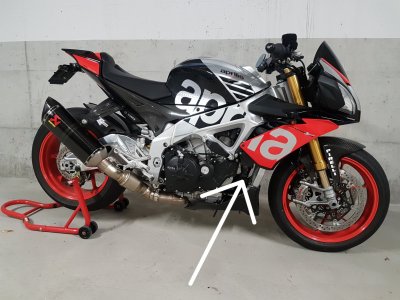

Hallo Jungs,
eine Frage hab ne Tuono Baujahr 2018 wollte dien Auspuffklappen Eliminator montieren aber ich finde den Stecker nicht.
Kann mir jemand sagen wo das Ding sitzt ?
Lg. Andi
Wenn du den meinst, den ich denke, dann musst du eigentlich nur die Klappenzüge verfolgen und dann biste beim Aktuator. Bei der RSV4 sitzt der vorne rechts, bei der Tuono kann ich dir das nicht genau sagen.
Den Stecker steckst du dann anstelle des Stellmotors an, dieser gaukelt der Fahrzeugelektrik dann den Stellmotor vor, den Rest mit der Klappe musst du dann noch händisch machen, ansonsten wird sie immer zu sein.
Ok hm die Klappenzüge hab ich verfolgt einen Stecker hab ich auch vorne rechts aber da passt mein Stecker ned drauf :confused:
