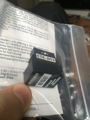

Der sieht so aus

@Logdog : Ich weiß nicht was du für ein Modell fährst. Soviel ich rausfand
braucht man für die Modelle bis 2016 den Eliminator mit Kennzeichnung A01 und
ab 2017 mit A03.
Bei meiner Tuono Bj.2015 hatte ich den A01 angebaut und es gab keine Warnmeldung.
ab 2017 mit A03.
Ich fahre das 2017 Modell wäre der Eli. dann also richtig laut deiner Aussage...
Danke dir.
Aber warum läuft das Ding nicht??
Gibt es da eine bestimmte Reihenfolge bei der Montage die man zwingend einhalten muss?
Kurzes Feedback:
Original Auspuff mit Auspuffklappe musste neu angelernt werden (provisorisch dran gehalten), dann Fehlerspeicher löschen, Fahrzeug ausschalten, Eliminator dran Motorlampe aus 😅
Fazit: wer einen anderen Auspuff oder ohne Klappe fahren möchte, erst Eliminator kaufen und alles zusammen einbauen und nicht wie bei mir erst Auspuff ( nur Seile ausgehangen) hat bei mir nicht gefuntzt!
Man spart sich eine Menge Ärger und Geld.
